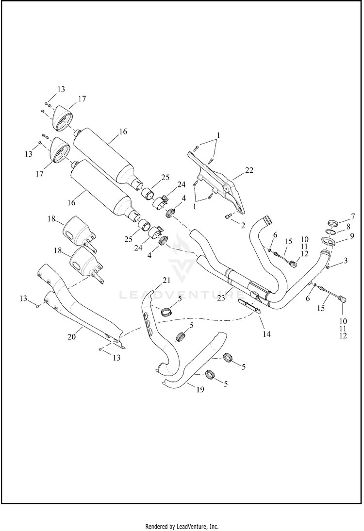

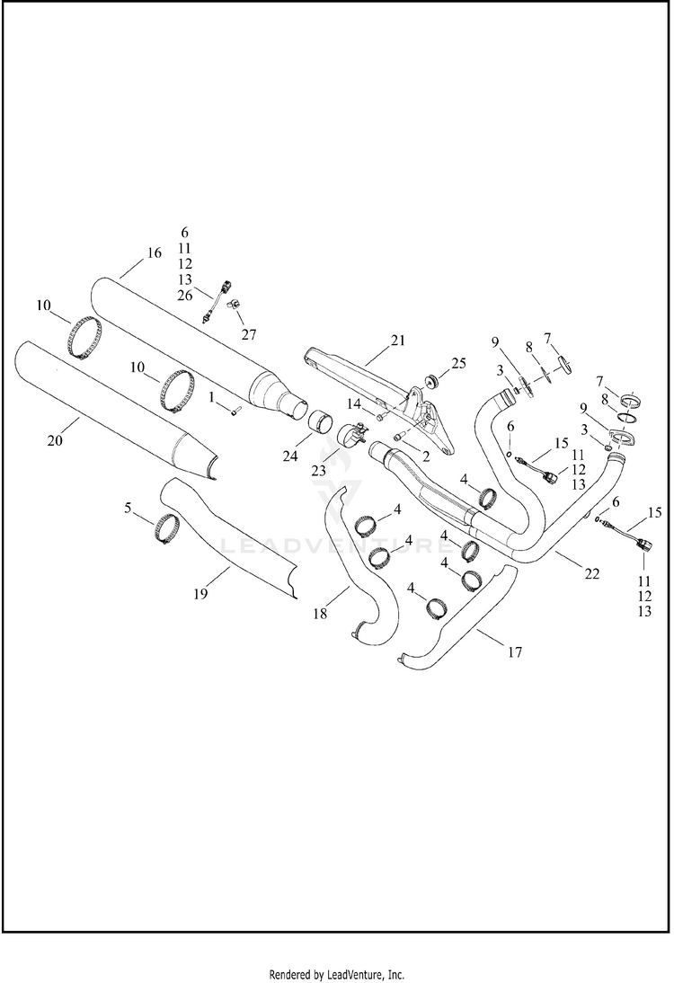

Also bei Thunderbike im Parts Katalog ist dieser bei der 2021er SportGlide am oberen Topf wie du sagst und auch in jedem Krümmer.
Bei der Fat Bob hingegen ist dieser definitiv nicht am Endtopf. Nur in den Krümmern.
